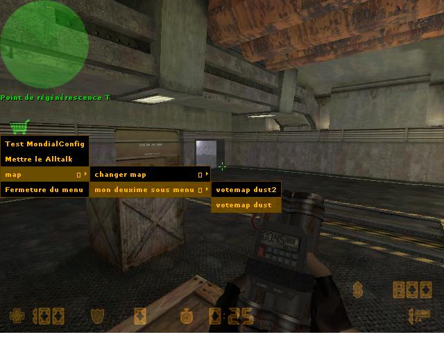

Allé un petit exemple :
Code :
Code:
[color=Red]"1" "Test MondialConfig" ""
"2" "Mettre le Alltalk" "sv_alltalk 1"
"3" "map"
"1" "changer map"
"1" "de_dust2" "amx_map de_dust2"
"2" "de_dust" "amx_map de_dust"
"2" "mon deuxième sous menu"
"1" "votemap dust2" "amx_votemap de_dust2"
"2" "votemap dust" "amx_votemap de_dust"
"3" "Fermeture du menu" ""[/color]
...ce qui donnera :
Le principe est le même pour des sous-sous menu...etc
après il faut un peu essayer, trouve ses erreurs, et on y arrive !
