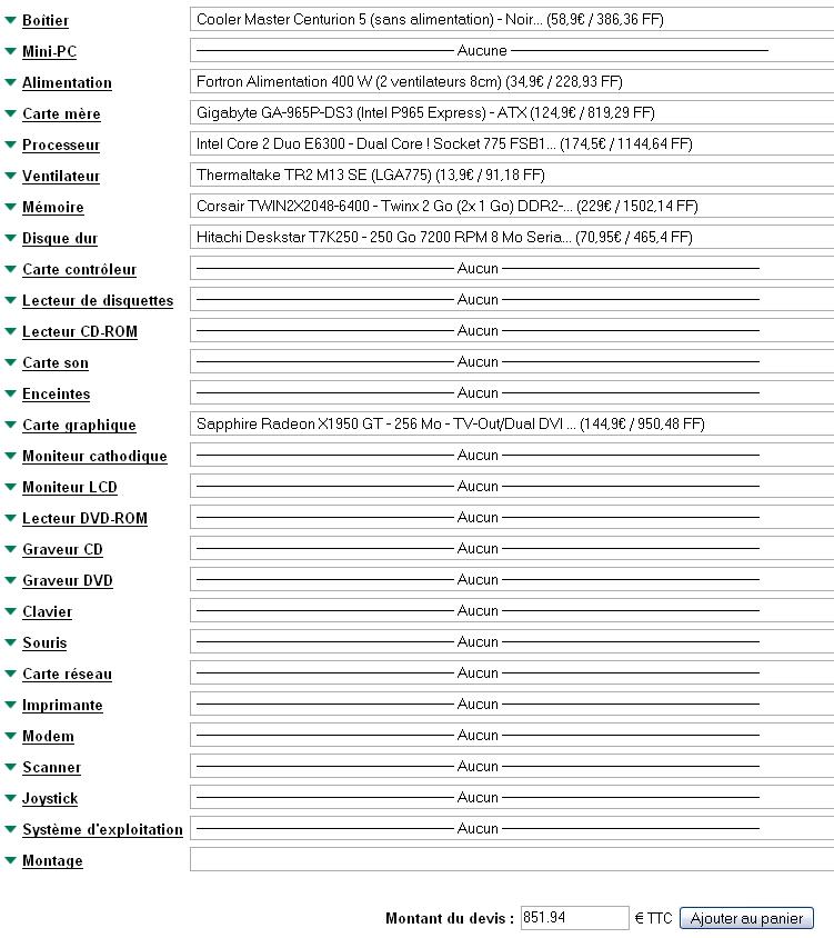

Sinon je pense à une config de ce genre la en un peu moins poussé ^^ :
http://www.materiel.net/ctl/PC_de_bureau/24269-Elite.html

Sinon, la config Elite de Matériel.net serait celle que je prendrais si j'en avais les moyens. Mais comme ça n'est pas le cas, n'importe laquelle de leurs config devrait faire l'affaire sauf que jusqu'à l'Advanced Vista l'alimentation est de marque Heden = no name. Donc, à partir de la XFire tu peux y aller les yeux fermés. Enfin, si tu disposes de 1000 euros pour une UC sans écran, ni clavier, ni souris etc).

Non Sagi, il ne peut pas avoir "largement mieux" pour ce prix là. Il peut avoir un PC complet chez Packard-Bell mais il ne sera pas mieux.
J'ai fait plusieurs simulations avec des configs équivalentes et on arrive bien entre 850 et 900 euros.
Mais pour ce prix là, on n'a que les éléments choisis, pas un PC complet:

A savoir que pour le moment, je compte pas investir dans un dd, puisque je pense récupérer un que j ai sur ma bécane (160Go) et que j ai un dd externe de 500Go.
